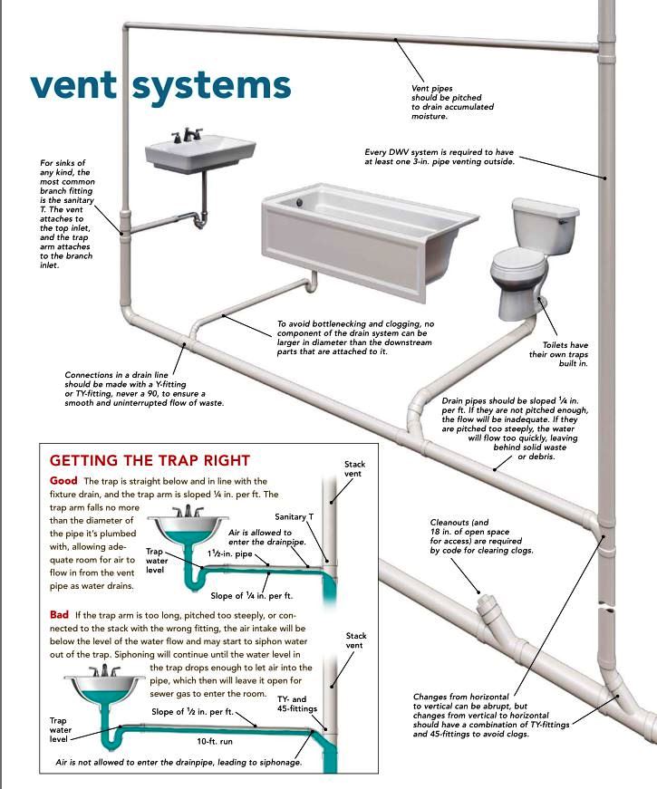

02.02.2017 в 14:14 #8955Вот хорошая схема вентиляции канализационных стояков. На английском правда, но и, так все понятно:
