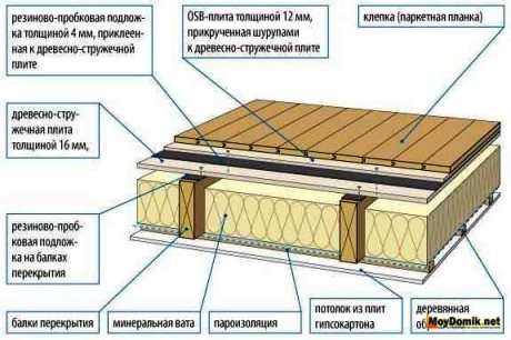

В этой тематической рубрики всевозможных изоляционных материалов не хватает материалов звукоизоляционных. Предлагаю восполнить этот пробел. Заодно и вопрос соответствующий: Дом деревянный, перекрытия по деревянным же балкам. На первом этаже слышен каждый шорох со второго этажа. Как уйти от этого, что сделать для улучшения звукоизоляции пола (перекрытия) с минимальными расходами?

Роквул делает специальную каменную вату для звукоизоляции Акустик УЛЬТРАТОНКИЙ и рекомендует его, в частности, и для звукоизоляции междуэтажных перекрытий
Междуэтажные перекрытия нужно прежде всего изолировать от ударного шума. А это делается путем установки упругих прокладок между лагами пола и несущими балками (плитами).
