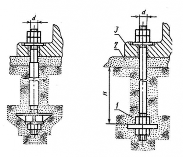

СЪЁМНЫЕ – один тип болтов, устанавливаемых в массив фундамента до бетонирования, с изолирующей трубой:
Тип 4 – Болты фундаментные съемные в нескольких исполнениях
Фундаментные болты

Обозначения на рисунках:
1 – фундамент;
2 – подливка;
3 – оборудование или строительная конструкция;
4 — колодец;
5 – бетон на мелком заполнители;
6 – скважина;
7 – клеевой состав;
8 – цементно-песчаная смесь;
9 – цементный раствор.
