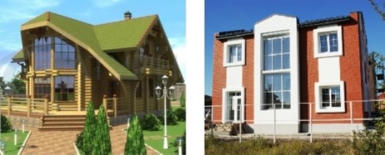

Пример фасадов загородного дома со вторым светом
