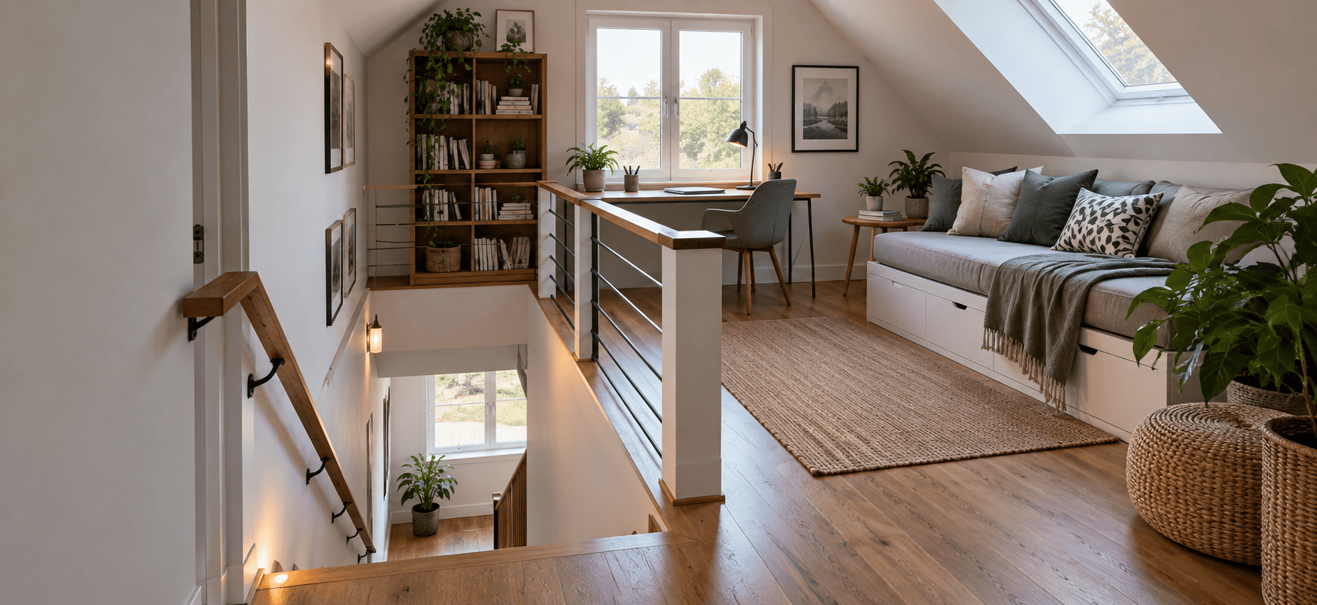

Вот реальный пример рассматриваемого способа расширения жизненного пространства. Хозяин этого загородного дома с прямой одномаршевой междуэтажной лестницей выкроил целую детскую комнатку, разместив ее в свободном объеме лестничной клетки.
Комната над лестницей
