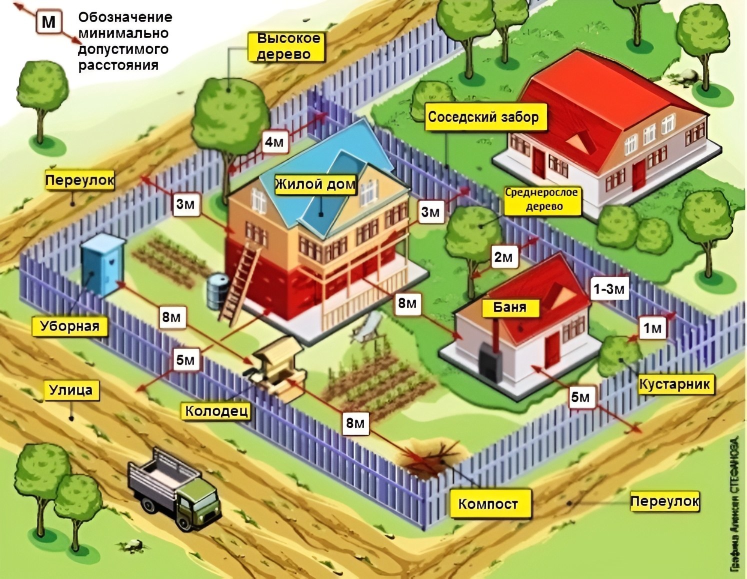

САНИТАРНО-БЫТОВЫЕ НОРМЫ МИНИМАЛЬНЫХ РАССТОЯНИЙ МЕЖДУ ДОМАМИ И СТРОЕНИЯМИ НА САДОВЫХ И ИЖС УЧАСТКАХ
По санитарно-бытовым условиям, в соответствии с пп. 6.7, 6.8 и 6.9 СП 53.13330.2019, минимальные расстояния для различных строений должны быть:
 - до границы (забора) соседнего участка:
  • жилого или садового дома - 3 м;
  • отдельно стоящей хозяйственной постройки или части садового (жилого) дома с помещениями для содержания скота и птицы - 4 м;
  • других хозяйственных построек - 1 м;
  • стволов высокорослых деревьев - 4 м, среднерослых - 2 м;
  • кустарника - 1 м.
- между постройками своего участка:
  • от жилого дома до душа, отдельно стоящей бани, надворной уборной – 8 м;
  • от колодца до надворной уборной и компостного устройства — 8 м
В случае примыкания хозяйственных построек к жилому или садовому дому расстояние до границы с соседним участком измеряется отдельно от каждого объекта блокировки, например:
  • для дома с пристроенным гаражом – расстояние от дома не менее 3 м, от гаража  - не менее 1 м;
  • для дома с пристройкой для скота и птицы – расстояние от дома не менее 3 м, от постройки для скота и птицы - не менее 4 м.
Если такие элементы строения, как эркер, элементы второго этажа на столбах, крыльцо, навес, свес крыши и др. выступают не более чем на 50 см от плоскости стены, то расстояние между жилым или садовым домом, хозяйственными постройками и границей соседнего участка измеряется от цоколя или, при отсутствии цоколя, от стены строения. Если указанные элементы выступают более чем на 50 см, расстояние измеряется от этих выступающих частей или от их проекции на землю.
При возведении хозяйственных построек близко к забору скат крыши следует устраивать таким образом, чтобы сток дождевой воды не попал на соседний участок.
Рис. 1. Схема минимальных расстояний между строениями по санитарно-бытовым нормам (по данным СП 53.13330.2019)

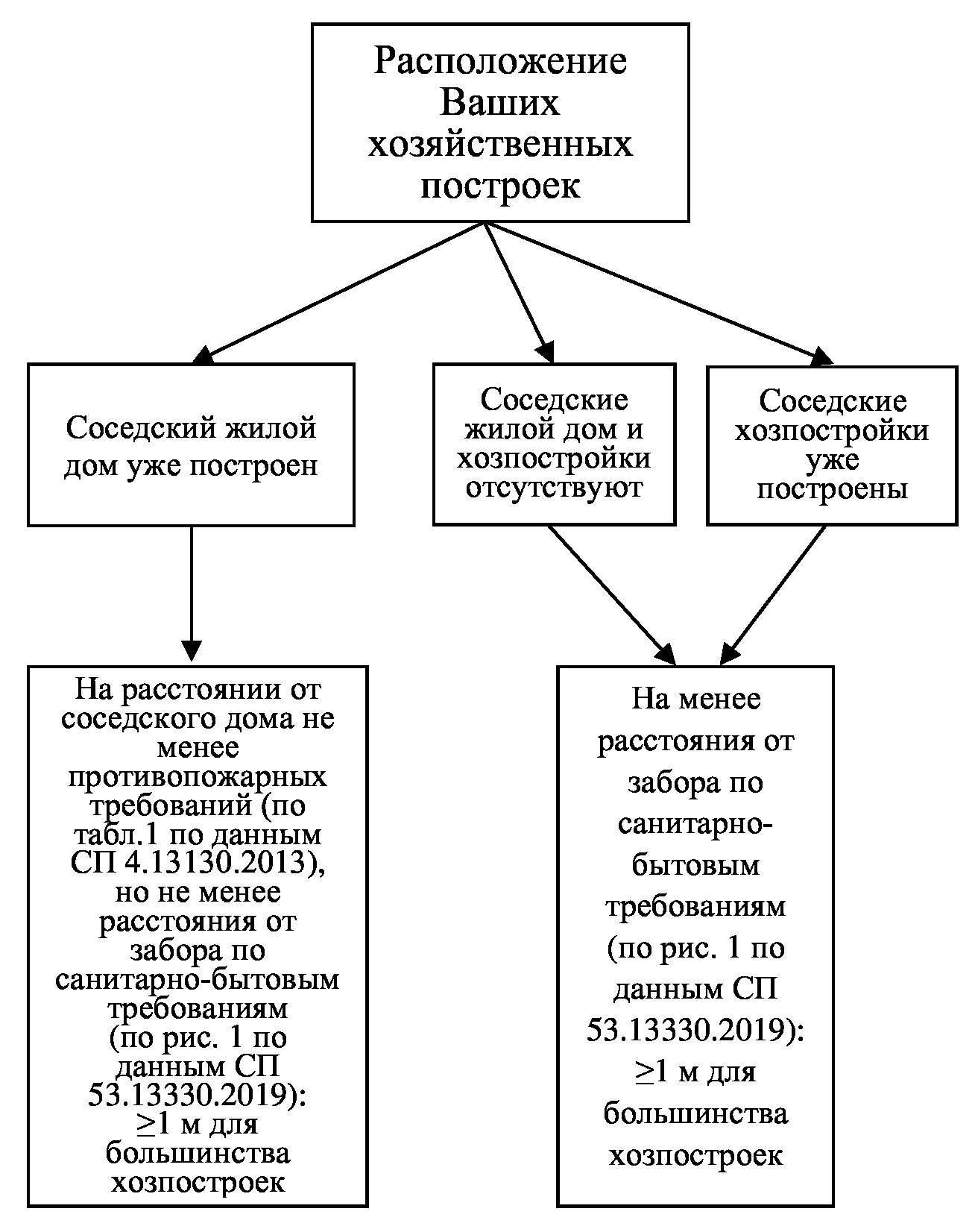

Используя рис. 1 и табл. 1, требуемые расстояния от Вашего дома до границ участка и между Вашими и соседскими строениями удобно определять по схемам на рис. 2 и 3.
Рис. 2. Схема определения требуемых санитарно-бытовых и противопожарных расстояний от Вашего жилого дома до забора и до соседских строений.
Рис. 3.  Схема определения требуемых санитарно-бытовых и противопожарных расстояний от Ваших хозпостроек до забора и до соседского жилого дома

  45. Игорь Свидерский
    Марсель написал:
    Здравствуйте! Подскажите, пожалуйста, нужно ли соблюдать противопажарные нормы для не зарегестрированных построек? Например, если я построю каркасную баню меньше 50 кв. в 1 м от соседнего участка, обязан ли сосед отступить от нее на 14 метров при строительстве такой же каркасной постройки?
    Нужно разделять противопожарные требования и санитарно-бытовые нормы. Оба эти норматива  регламентируются СП 53.13330.2011 «Планировка и застройка территорий садоводческих (дачных) объединений граждан, здания и сооружения. Актуализированная редакция СНиП 30-02-97*».
    Ответ на Ваш вопрос: Ни противопожарные, ни  санитарно-бытовые расстояния между двумя банями, расположенными на смежных участках не нормируются. Однако, по санитарно бытовым нормам, баню можно строить не ближе, чем в 1 метре от границы (забора) соседнего участка.
