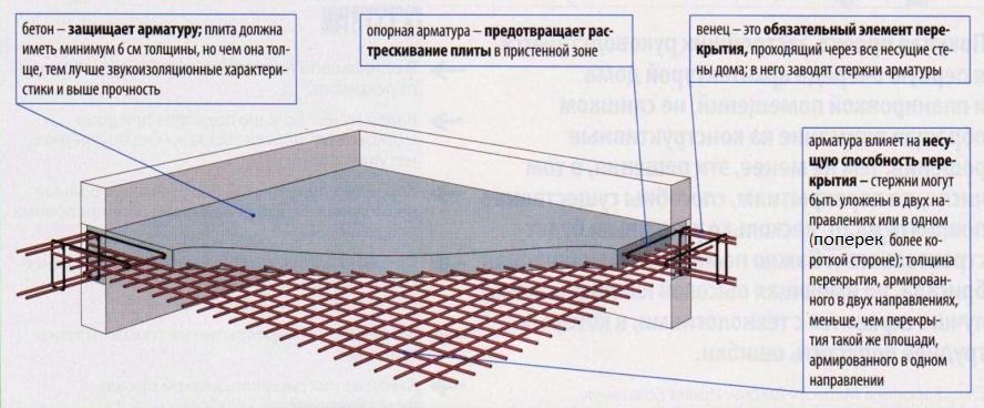

06.10.2015 в 12:12 #7476Вот старый добрый разрезик плиты перекрытия со всеми видами арматуры в ней:
Подставка из катанки — это для формирования объемного арматурного каркаса. Эти подставки в работе уже готовой плиты практически не участвуют.
20.10.2015 в 14:42 #7528Для монолитной плиты перекрытия вот хороший эскиз с укладкой арматуры:
