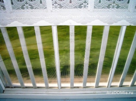

У нас открытая веранда. Решили остеклить. Все, что выше перил ограждения, понятно, остеклим из листового стекла, а вот стенки ниже перил хотелось бы чем-нибудь небьющимся. Что посоветуете, кто что-нибудь делал подобное? Может быть оргстекло?
21.12.2012 в 19:49 #2750Лучше всего закройте низ листами поликарбоната, который продают для покрытия теплиц. Сделайте тонкий каркас из вертикальных реек (кстати, они у Вас уже наверняка есть) и на них закрепите листы.

20.08.2013 в 14:07 #3253Конечно, поликарбонат! Вот пример:
