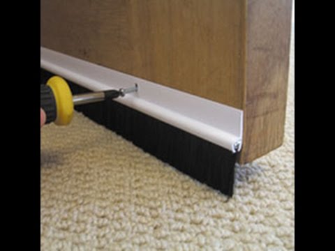

08.01.2014 в 21:13 #5052Я как-то видел, что еще можно сделать специальные щеточки. Они тоже прибиваются в торец полотна двери снизу и закрывают щель. Заодно и пол чистят при открывании-закрывании двери )))

30.08.2019 в 13:52 #10603Леон Анисимов написал:
Я как-то видел, что еще можно сделать специальные щеточки. Они тоже прибиваются в торец полотна двери снизу и закрывают щель. Заодно и пол чистят при открывании-закрывании двери )))Вот такие щеточки подойдут:
07.11.2019 в 11:36 #10671chernnia написал:
Вот такие щеточки подойдутЩеточки не герметичны, их тоже может продуть, лучше, как показал Дмитрий Дачков, выше, специальные упругие планки.
