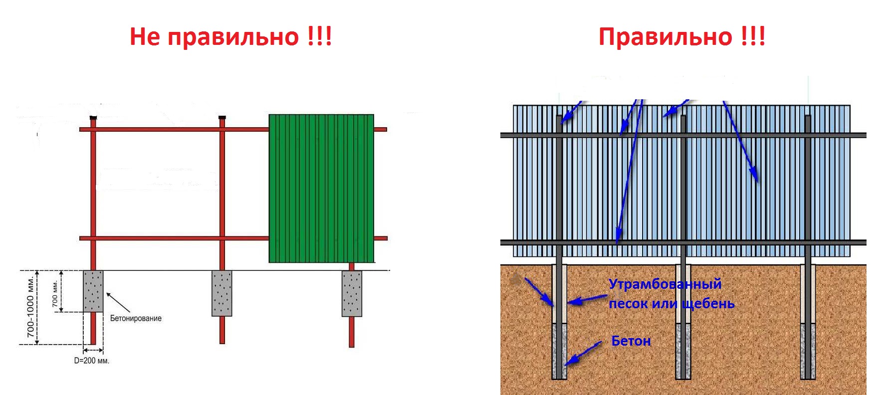

08.11.2018 в 13:50 #10325Идеальный вариант фундамента для стоек забора тот, что справа на рис. При этом, надо иметь в в виду, что бетонируется только та часть стоек, которая примерно на глубине промерзания грунта, а верхняя часть подземной части стоек засыпается песком или щебнем. Вот тогда и не будет стойки выпирать. А рис. слева — это как раз образец того, как не надо, т.к. будет выпирать.
