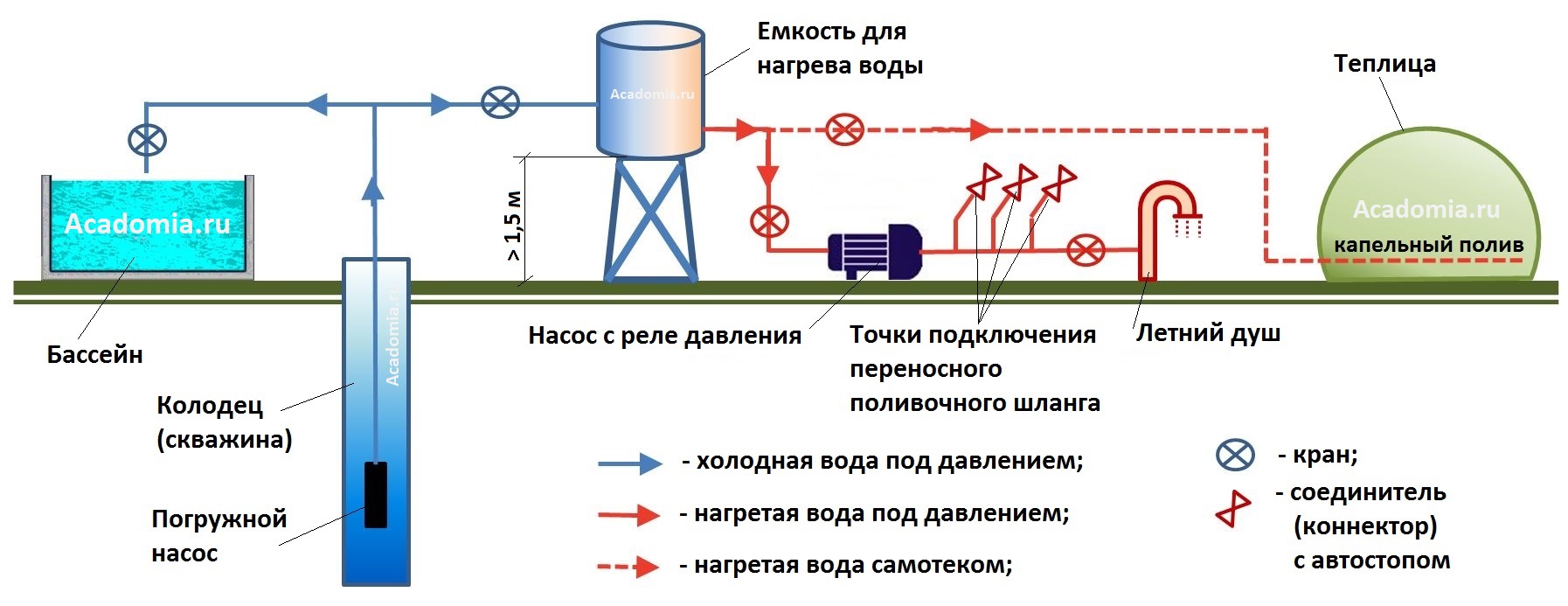

На участке один колодец и нужно из него организовать водозабор и для теплицы, и для полива огорода и цветников, разбросанных по всему участку, и бассейн хорошо бы наполнять, и летний душ подключить и … Как бы все это увязать в одну систему с наименьшими затратами, если у кого такой опыт, поделитесь пожалуйста!?
19.07.2014 в 12:26 #5590Есть такой опыт! Я его назвал 4 а 1, т.е. когда от одного колодца у меня работает летнее водоснабжение всего участка, да еще и в разных режимах.
Вот схема:
Подробнее см. в этой статье.
31.07.2014 в 23:30 #5604Из Вашей схемы получается, что система капельного полива будет работать самотеком всего при полутораметровом столбе воды. Это же очень маленькое давление, всего 0,15 атмосферы, разве его хватит, чтобы пробить капельные трубы?
21.08.2014 в 21:23 #5631Дмитрий Дачков пишет:
Это же очень маленькое давление, всего 0,15 атмосферы, разве его хватит, чтобы пробить капельные трубы?Самое интересное, что и продавцы капельного полива, как и Вы советовали делать напор метра 3 не меньше, но я рискнул и вот уже года четыре не знаю хлопот с капельным поливом с напором всего 1,5. Т.е. моя схема — это не теория, а практика 😀
14.06.2015 в 10:56 #7116Хотел бы всех предупредить, что трубы для капельного полива должны быть специальные: абсолютно светонепрозрачные. Иначе, в них заводятся водоросли от солнечного света и система засоряется.

19.08.2016 в 13:36 #8443cottager написал:
не знаю хлопот с капельным поливом с напором всего 1,5Ну, это у вас какой-то уникальный опыт, т.к. по всем канонам такого давления не должно хватать.
