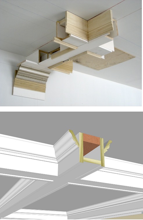

26.12.2017 в 12:49 #9758Вот схема устройства кессонных декоративных потолков:
