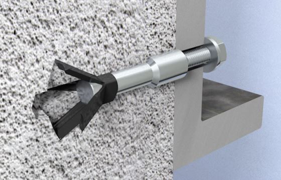

01.10.2018 в 13:36 #10260А почему бы не использовать забивной анкер вот такого типа, он специально предназначен для слабых газобетонных блоков и стоит раз в десять дешевле химических анкеров.

А почему бы не использовать забивной анкер вот такого типа, он специально предназначен для слабых газобетонных блоков и стоит раз в десять дешевле химических анкеров.Можно и не забивной анкер, а распорный анкер, его еще называют цанга ,т.к. при забивном часто бывает ,что резьбу нарушают и потом уже не завернешь крепеж.
