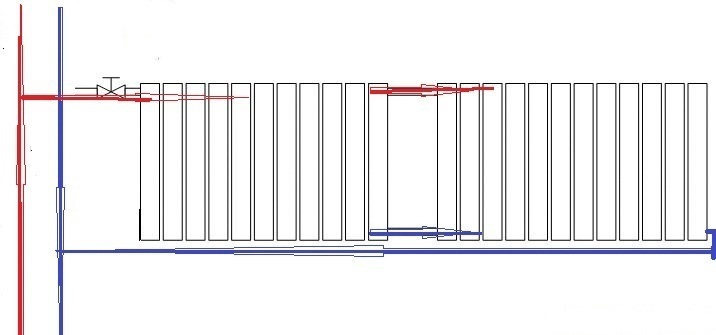

15.01.2020 в 18:02 #10730И еще, схему подключения сделаяте диагональную, т.е. горячий теплоноситель входит вверху, а выходит внизу батарей:
17.03.2020 в 12:46 #10781Мария Зельцина написал:
И еще, схему подключения сделаяте диагональную, т.е. горячий теплоноситель входит вверху, а выходит внизу батарей:Диагональная схема хороша только для одной батареи, а объединять сразу несколько батарей в эту схему, то может не пробивать низ и он будет холодным
26.07.2020 в 12:54 #10890Георгий Дерский написал:
Диагональная схема хороша только для одной батареи, а объединять сразу несколько батарей в эту схему, то может не пробивать низ и он будет холоднымДа, Георгий Дерский, оказался прав, сделали диагональное подключение и нижний угол батарей холоднее верха.
13.09.2020 в 13:22 #10940cottager написал:
Да, Георгий Дерский , оказался прав, сделали диагональное подключение и нижний угол батарей холоднее верха.Это потому что слишком большая связка батарей у вас получилась по длине, лучше бы, конечно надо было сделать ввод и вывод для отдельно для каждой из трех батарей,
