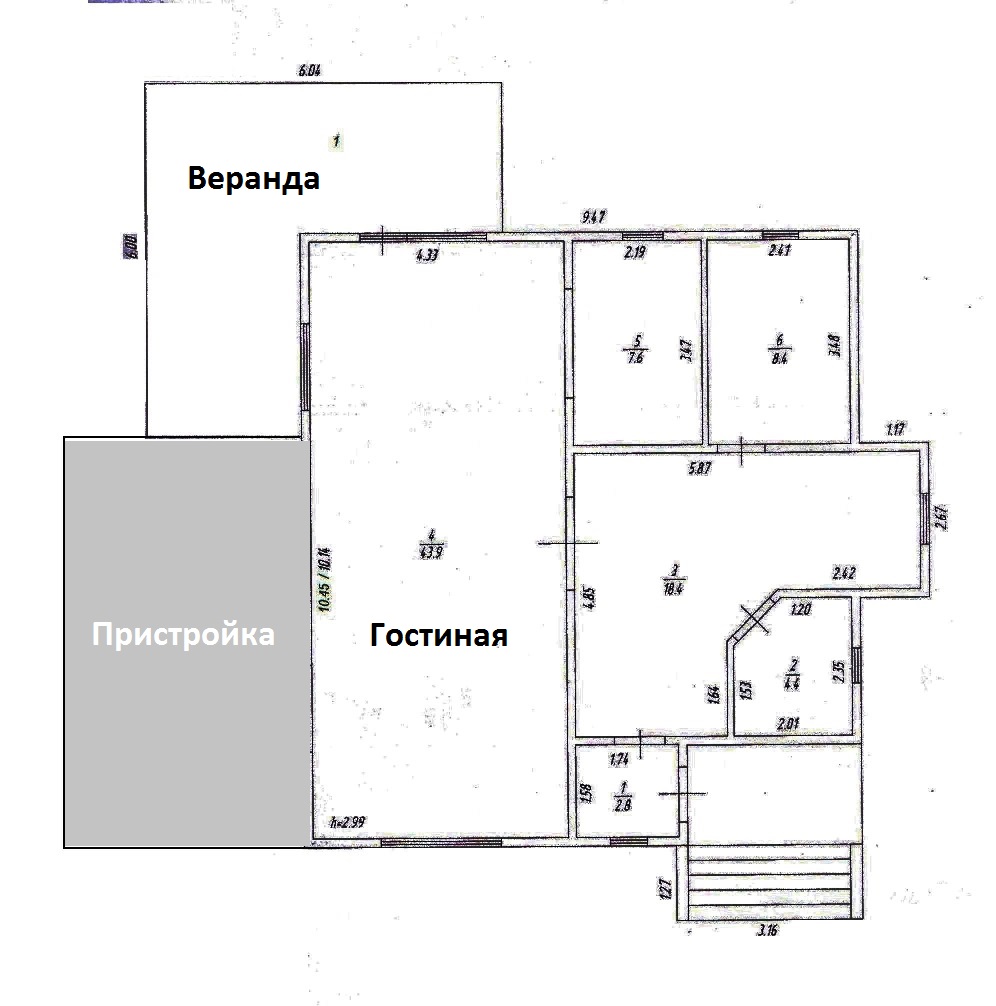

Хотим расширить дом и пристроить к нему одноэтажную пристройку в одну комнату площадью примерно 25 кв.м. По планировке все вроде получается складно — будет дверь из гостиной в комнату пристройки (см. план). А вот с фасадом и планом кровли решить трудно, хотелось бы, чтобы пристройка украсила дом, а не испортила его. Ниже наша идея (см. фото с прилепленной слева пристройкой). Так вроде ничего, но может быть у кто-нибудь посоветует что-нибудь по интересней.
Основной дом из бруса 150х150 обшитого имитацией бруса, пристройку планируем сделать каркасной на винтовых сваях. Контуры пристройки можно и изменить, но чтобы площадь сильно не изменилась

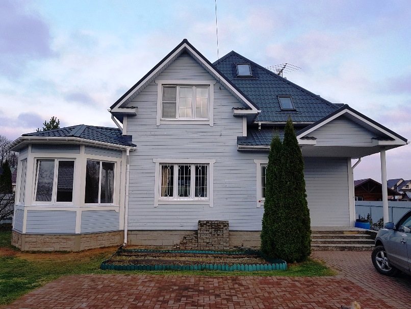

Сделайте в пристройке эркер ,а точнее ризолитВот, по Вашему совету сфотошопили. Как Вам такой фасад?
26.01.2020 в 13:44 #10740Света Выборнова написал:
Петр Понкратов написал:
Ну, уже гораздо лучше. Вот только с окнами пристройки нужно доработать. Может сделать их несколько больше по высоте?
08.03.2020 в 13:36 #10774Игорь Доротов написал:
Ну, уже гораздо лучше. Вот только с окнами пристройки нужно доработать. Может сделать их несколько больше по высоте?Да, точно, куцые какие-то окна в эркере. Сделайте их ниже, а по верху также, т.е. увеличьте высоту оконных проемов
30.06.2020 в 11:35 #10868А еще бы и простенки между окнами а ризолите сделать совсем тонкими, чтобы смотрелось, как единое панорамное окно.

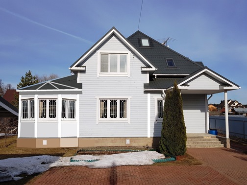

28.09.2020 в 12:08 #10954Ну, вот, наконец, сделали пристройку. Спасибо всем за советы, все их учли и сделали такой вот трапецевидный ризолит. Всем нравится!
29.11.2020 в 13:40 #11018Гармонично получилось, как будто так и задумывалось с самого начала!
28.02.2021 в 14:06 #11056Света Выборнова написал:
Ну, вот, наконец, сделали пристройку. Спасибо всем за советы, все их учли и сделали такой вот трапецевидный ризолит. Всем нравится!Да, даже некий стиль появился — что-то среднее между финским и американским
18.05.2021 в 11:54 #11100Света Выборнова написал:
Ну, вот, наконец, сделали пристройку.Это у вас только один фасад и действительно симпатично получился. А как другие?
24.08.2022 в 12:20 #11365Кстати, а учли ли Вы при увеличении дома соблюдение санитарно-бытовых и противопожарных требований? Ведь дом как-бы приблизился к соседнему дому, к забору.
