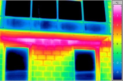

    А про мостики холода забыли!? При утеплении изнутри, получается, что узел опирания перекрытия на наружную стену — это сплошной мостик холода, через который стена успешно промерзает. А если утеплять снаружи, то этот узел легко полностью закрыть утеплителем — на фасаде то нет перекрытий, он ровненький, плоский.
    #8597
    Серж Игнатов
    Сообщений: 377 Рейтинг: 301
    Мария Зельцина написал:
    Все правильно! И вот подтверждение этого факта — на съемки тепловизора видно, что температура фасада дома в зоне перекрытий значительно выше (красный цвет) остальной поверхности наружных стен. А это значит, что именно в этих местах происходит большая утечка тепла:

    Серж Игнатов написал:
    Ну, это просто брак — забыли утеплить стык прекрытий со стеной!

    Серж Игнатов
    Петр Понкратов написал:
    Да, это и есть основной мостик холода, который нужно утеплять и только снаружи
