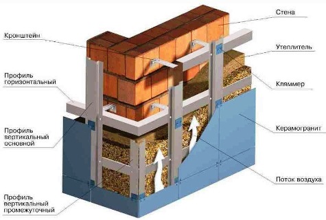

Навесные фасадные системы основаны на принципе подвески (навески) внешнего защитно-декоративного слоя наружных стен на несущую часть этих стен. Когда между внешним слоем и основной частью стены нет воздушного прослойка, то фасад называется просто навесным, когда прослойка есть – вентилируемым (навесным вентилируемым). Вентилируемая прослойка устраивается для осушения утеплителя наружных стен и для предотвращения его намокания от проникающей через защитный слой фасада влаги от косых дождей (дождей при сильном ветре).
Если быть формально точным в формулировках, то наиболее современными и надежными фасадными системами являются навесные вентилируемые фасады с использованием сухих процессов при их монтаже.
Пример навесного фасада (без вентиляционной прослойки)
