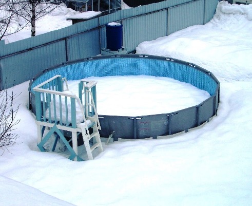

11.11.2012 в 01:04 #1597Имею 7-летний опыт. Сливаю, но не собираю. Сливать надо обязательно, а то замерзнет насквозь, по крайней мере, при Московских зимних температурах, и порвет оболочку.
А вот собирать каркасную конструкцию не только не советую, а категорически не рекомендую. Сосед один раз собрал и весь порвал, а мой бассейн уже семь зимы в развернутом виде на своем «проектном» месте пережил и как новенький. Сливайте воду самотеком и не беспокойтесь о том небольшом ее количестве, что останется на дне. Эта оставшаяся вода даже необходима, иначе, без нее, ветром может бассейн сдвинуть с места и порвать.06.08.2013 в 00:33 #1605В своем блоге я подробно изложил и проиллюстрировал, как храню каркасный бассейн зимой. Смотрите Ханение каркасного бассейна зимой.
Вот, как выглядит мой бассейн INTEX зимой. И прекрасно себя чувствует!!!
