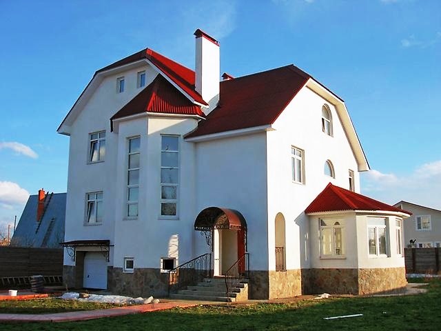

06.09.2013 в 15:53 #3352Вот такой красивый домик можно «вылепить» из термоблоков:
А вот как это делается в процессе строительства:
