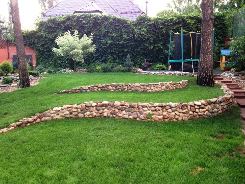

19.10.2016 в 12:34 #8624Уклон участка — это подарок для ландшафтного дизайна. Вот, даже, если так просто оформить уклон, и то оригинальнее любого плоского участка:
