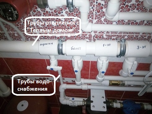

    При монтаже систем водоснабжения и отопления в котельной сантехники объединили эти две системы с целью подкачки давления в трубах отопления из труб водоснабжения. При этом в систему отопления заправили теплоноситель «Теплый дом». Возникает вопрос: есть ли опасность попадания этой незамерзающей жидкости в систему водоснабжения? Можно ли так делать? (см. фото)

    В принципе так можно, если следить, чтобы кран на подводящей трубе с водой был закрыт, как мы и видим на фото. И второе условие ,чтобы давление в системе водоснабжения было больше чем в системе отопления — это необходимо, чтобы в момент добавления воды в систему отопления незамерзайка не пошла обратно в водоснабжение.

    Давление в системе водоснабжение при использовании гидроаккумулятора не постоянно и достигает минимума перед включением насоса. Вот в этот момент и может теплоноситель попадать в воду. Короче, слейте теплоноситель и заполните тепловую систему водой.Так будет спокойнее.

    Или никогда не открывайте кран, соединяющий систему отопления и водоснабжения, а теплоноситель подкачивайте по мере падения давления в системе отопления.

    Обратите внимание на фото: там на трубе написано «Подпитка» ,т.е., тот, кто все это делал,, рассчитывал, что в системе отопления будет вода, а Вы залили «Теплый дом».
