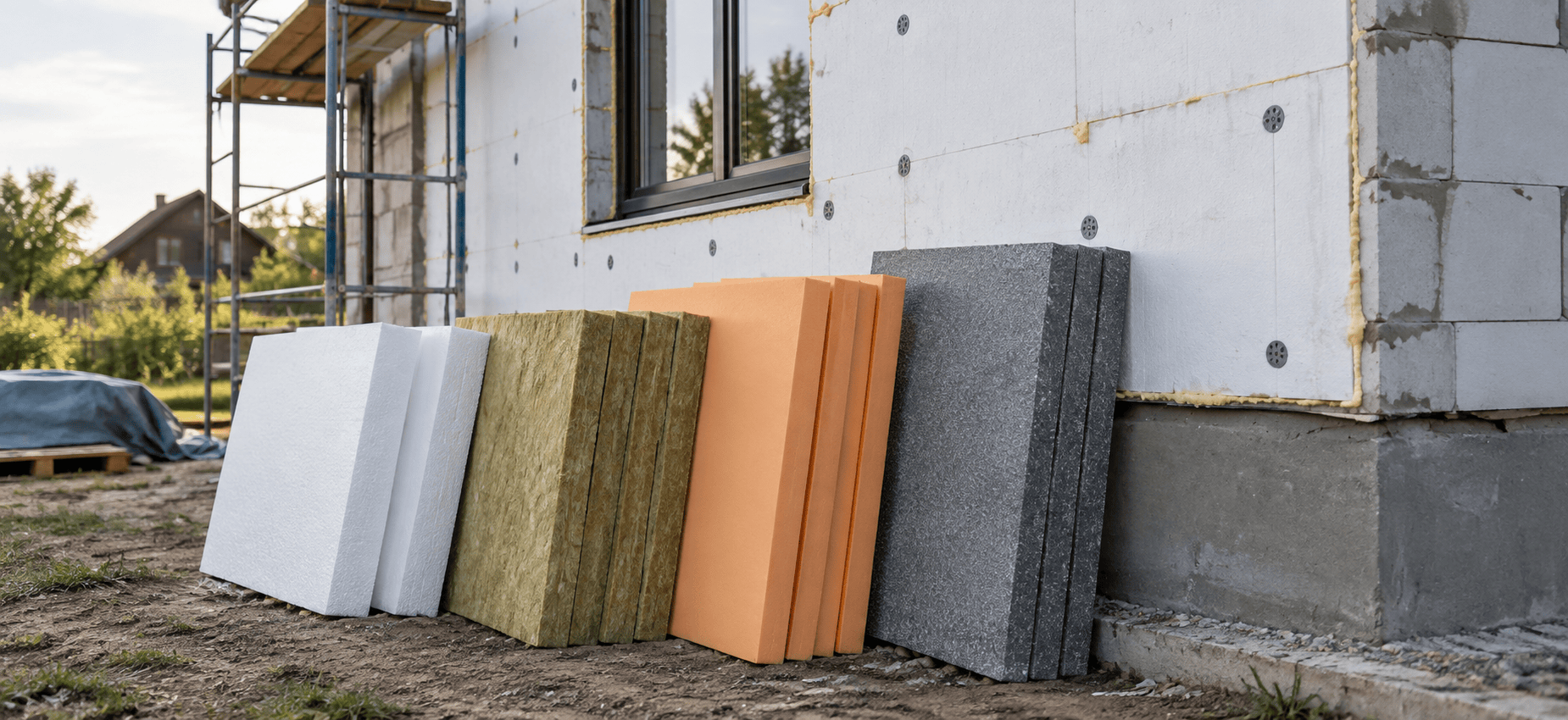

Рынок изобилует красивыми упаковками эффективных теплоизоляционных материалов, так, что возникает ощущение бесконечного разнообразия их видов. Однако, можно выделить только два основных типа утеплителей по критерию жесткости (сохранению формы):
1. Рулонные;  2. Плитные,
а также, два основных типа по химическому составу:
1. Минеральные ваты (стекловата, каменная вата);  2. Пенопласты (пенополистирол).
Остановимся на плитных утеплителях, как на типе, наиболее универсальном по области применения и удобном по технологии укладки. В форме плит выпускаются как минераловатные утеплители, так и пенопласты. Все эти материалы имеют близкие показатели теплозащиты, но значительно отличаются по другим эксплуатационным свойствам:
Сравнение эксплуатационные свойства минеральной ваты и пенополистирола
Минераловатные утеплители – наиболее массовый тип теплоизоляционных материалов, прекрасно подходящих для утепления основных ограждающих конструкций загородных домов: стен, цокольных и чердачных перекрытий, крыш. Существует два, отличающихся друг от друга по своему составу, вида минеральной ваты: стеклянная ваты и каменная (базальтовая) вата. Стеклянная вата крайне опасна при производстве работ, ее пыль, состоящая из острых стекловидных иголочек, проникает глубоко в легкие и с трудом выделяется из организма. Поэтому, при выборе минераловатного утеплителя следует ориентироваться исключительно на каменную вату, обращая внимание на ее структуру:
Разница в структуре стеклянной и каменной ваты
Пенополистирол применяется в строительстве примерно в тех же объемах, что и минеральная вата, но при утеплении других конструкций. Так, с учетом, что пенополистирол не боится воды (не пропускает и не впитывает ее) (см. таблицу) он незаменим при утеплении фундаментов. А с учетом, что он горюч и дым от его горения крайне токсичен, пенополистиролом допускается утеплять только каменные дома и укладывать его только снаружи, например, как это делается при утеплении фасадов. Пенополистирол, как и минвата, также бывает двух видов: вспененный и экструдированный, отличающихся технологией производства. Вспененный пенополистирол (иногда его называют просто пенопластом) непрочный (легко крошащийся) и недолговечный материал. Экструдированный пенополистирол лишен этих недостатков и рекомендуется к применению в указанных конструкциях. Выбирать пенополистирол следует так же, как и минвату - по его структуре:
Разница в структуре вспененного и экструдированного пенополистирола
Кроме рассмотренных плитных утеплителей из минеральной ваты и пенополистирола еще можно отметить утеплители из натурального льна. Льняные плитные утеплители близки по своим свойствам к каменной минеральной вате и используются в помещениях с повышенными экологическими требованиями, например, для утепления детских комнат.
