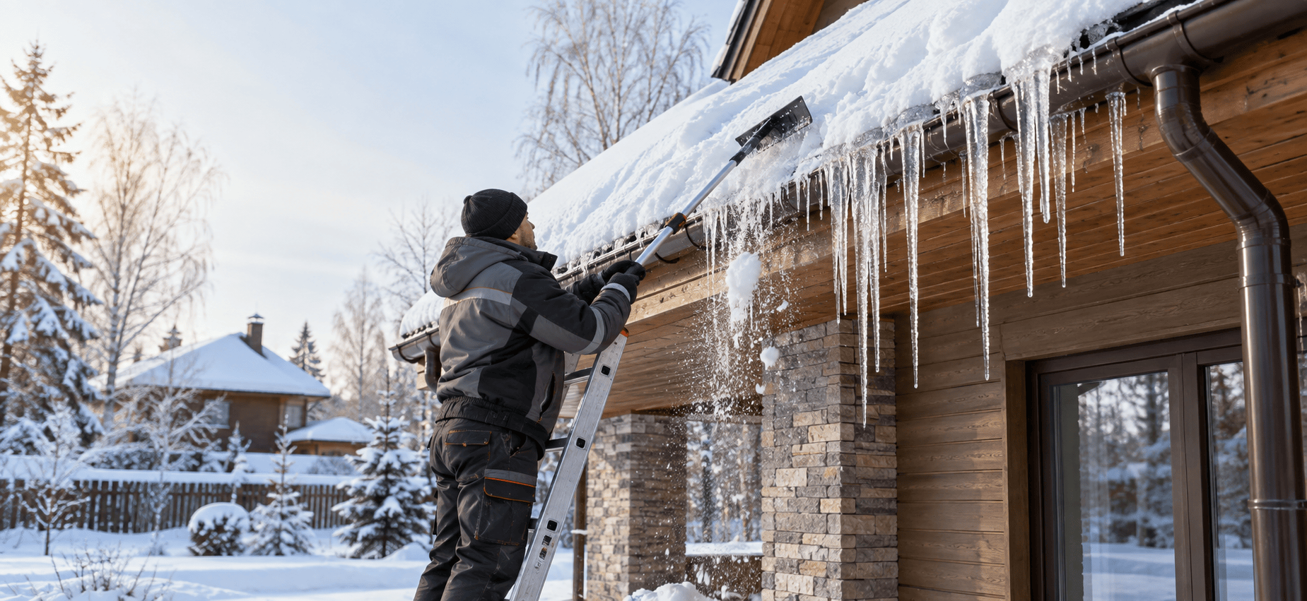

Источником талой воды, а затем и наледи с сосульками является снег, поэтому, в годы с особо снежными зимами рекомендуется счищать снег с крыши.
Для малоэтажных частных домов со скатной крышей, для этой цели удобно использовать специальные скребки с длиной телескопической рукояткой, которые позволяют скидывать снег с невысоких домов, не залезая на крышу.
Но если, все же, при неблагоприятных погодных условиях сосульки и наледь образовались, то их можно удалить механическим путем тем же скребком или, когда есть опасность нарушения целостности кровли,  посыпать наледь на карнизе солью хлорида кальция  или другим подобным составом для таяния льда. Удобно, также, применить такой простой способ: хлорид кальция засыпать в старые колготки и уложить полученную солевую «ногу» на карниз вдоль ската. Таким образом, в «плотине» наледи образуется проход для стока тающей воды.
Механическая и «химическая» уборка снега, наледи, сосулек и талой воды с крыши
