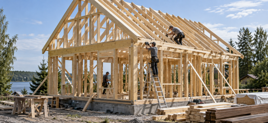

Для примера рассмотрим устройство деревянного каркаса небольшого дома с террасой размерами 4,27 на 6,1 м площадью 23 кв.м.
Схема устройства каркасного деревянного дома
Схема устройства деревянного каркаса загородного дома
К представленной схеме следует сделать несколько уточнений:
  1. Выбор типа фундамента: мелкозаглубленного из бетонных блоков или глубокого заложения из буронабивных свай зависит от вида грунтов: при не пучинистых грунтах (песчанные, гравийные и т.п. грунты) можно устанавливать мелкозаглубленные фундаменты, а при пучинистых грунтах (глинистые грунты) следует устанавливать глубокие фундаменты (глубже глубины промерзания грунтов).
  2. Расстояние между балками цокольного и чердачного перекрытий, а также между стойками наружных стен следует подбирать на 2-3 см меньшим ширины плит утеплителя. Это позволит уменьшить трудозатраты (не нужно резать утеплитель), сэкономит материал утеплителя (меньше отходов) и обеспечит его обжатие и четкую фиксацию между деревянными стойками и балками.
  3. Просвет между низом обвязочных фундаментных балок и уровнем земли (высоту надземной части фундамента) следует делать не менее 20 см для обеспечения вентиляции грунта под домом.
  4. Жесткость всей конструкции дома следует обеспечить наклонными связями в наружных стенах, либо наклонным расположением дощатой обшивки стеновых стоек, либо за счет их обшивки плитными материалами.
Отделка фасада и дизайн помещений каркасного дома выбираются по вкусу хозяина из широкого диапазон современных строительных материалов (деревянные обои, сайдинг, блокхаус и др.).
