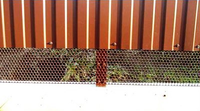

11.01.2017 в 14:08 #8882Если волнуют только кошки-собачки, а не видимость сквозь щели, то можно и просто металлической сеткой закрыть щели под забором.
30.01.2017 в 13:25 #8944Света Выборнова написал:
можно и просто металлической сеткой закрыть щели под заборомДа,пожалуй это лучший и наиболее экономичный вариант. Вот пример:
