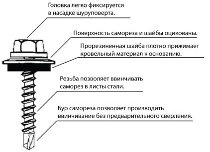

08.10.2015 в 13:01 #7480Можно добавить еще саморезы по металлочерепице, они стоят особняком от общей классификации, т.к. им нужно и металлический лист прорезать, и в деревянном стропиле закрепиться, и проделанное отверстие герметизировать:

Хорошо бы взять с собой на рынок шуропуверт и доску и пробовать саморезыА я бы рекомендовал еще и кусок профлиста брать. Это для проверки саморезов со сверлом для металлочерепицы. Дело в том, что бывают очень плохие саморезы ,которые совсем не берут металл. Один раз попалась такая партия, так измучился пока кровлю отремонтировал, пришлось на одно место два-три самореза тратить — такие слабые (не острые) у них были наконечники.
