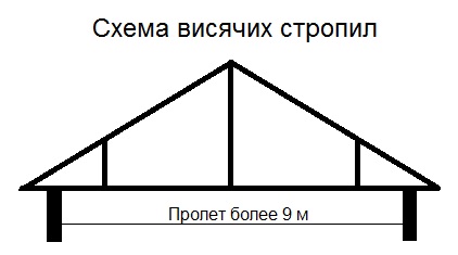

Приятелю построили коттедж, применив в конструкции крыши висячие стропила. И все бы хорошо, но только очень смущает схема (вид) стропил. Пролет более 9 метров, а нет ни подкосов, ни стяжек (кроме нижней естественно), только стойки. По-моему, этого не достаточно, получается слабовато, не устойчиво, нет жесткости. Пока крыша стоит, но а если сильный ветер? Вопрос: допустима ли такая схема для висячих стропил при пролете более 9 м (см. фото):

03.11.2017 в 16:39 #9634Ну, вы правы, так и есть — сеновал. С общей объемной схемой стропильной системы разобраться трудно, но то, что я увидел — это примерно выглядит в плоской схеме так:

Ну, вы правы, так и есть — сеновал. С общей объемной схемой стропильной системы разобраться трудно, но то, что я увидел — это примерно выглядит в плоской схеме так:…ежели этот жилой чердак еще не достроен и будет проведен ряд мероприятий по усилению всего каркаса ЖЧ ,т.е. смонтирован сплошной жесткостной кровельный решетник,сплошной внутренний жесткостной решетник стропильной пары и вертикальных боковых стоек, правильно выбран разгрузочный коньковый брус (по фото не совсем ясно что там) с вертикальными стойками, усилены межэтажная плита (многослойная пластина) или балки пролета в 9 м, то данная конструкция вполне добротная получится. А вот ежели останется в таком виде и без аварийных связей( нью-строители их уже похоронили, как ненужность старого добротного мира строительного), то во время первых же погодных экстримов точно рухнет или быстро сведет с ума хозяев ночным воем и скрипом-шумом «домовых»..бывали случаи,что при первой же грозе такая конструкция разваливалась без аварийных связей, пока председатель колхоза (совхоза) бегал в сельпо за «обмытельным зельем» :()))
27.12.2017 в 12:43 #9762Выглядит, конечно, хиловато! Но, с другой стороны, схема жесткая, и если ноги, стойки и стяжка качественно сделаны и узлы их соединений прочные, то может и постоит такая крыша.

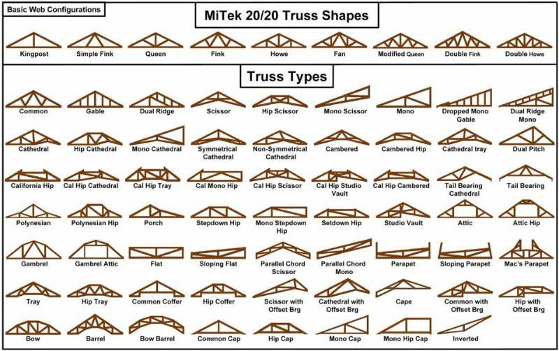

12.01.2018 в 13:09 #9818Вот, пожалуй, все разнообразие стропильных ферм собрано на этой иллюстрации, выбирайте:

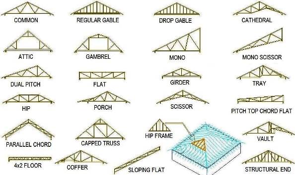

10.02.2018 в 12:44 #9888Вот схемки по-проще и по-понятнее для висячих стропил:
