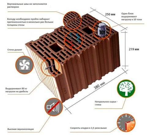

07.10.2017 в 14:53 #9590Для Москвы поризованный керамический блок толщиной 440 мм вполне сойдет по уровню теплозащиты. У таких блоков много и других положительных свойств:
