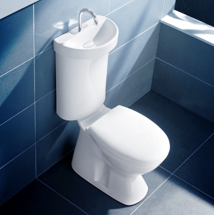

На втором этаже решили сделать туалет с унитазом и раковиной, но места для него всего-ничего: 80 х 120 см. Если с размещением унитаза проблемы нет, то раковину, даже маленькую угловую, примостить некуда. Есть ли решение этой проблемы? Собираю идеи компактного туалета с раковиной.
29.08.2014 в 12:55 #5640Вот такое решение совмещения унитаза с раковиной для Вас подойдет в самый раз (см. блог):
02.02.2015 в 18:34 #6569Такой унитаз с раковиной как Игорь Свидерский показал найти в продаже наверное нельзя, а вот идею перенять можно. Возьмите да поставьте маленькую раковину прямо над бачком унитаза — вот и все!

08.02.2015 в 13:13 #6614Ну если просто поставить раковину над бочком, все равно вид уже будет совсем не тот. То что на картинке выше — довольно интересное решение.

10.02.2015 в 07:16 #6618Мне кажется, что и такой комплект как на картинке можно будет найти. В интернет-магазинах можно посмотреть. Другое дело, что цена этой красоты будет немаленькая.

11.02.2015 в 13:14 #6624Игорь Свидерский написал:
Игорь СвидерскийВыглядит симпатично, но на практике умывальником пользоваться будет неудобно, на мой взгляд.
12.02.2015 в 05:27 #6631Игорь, Вы конечно молодец, такую комбинацию умывальника с унитазом мне видеть не приходилось.

14.02.2015 в 01:38 #6642Мне кажется, что такая раковина хороша только для того, чтобы помыть руки, где-нибудь на даче. В квартире такой раковины маловато будет, хотя задумка очень интересная, экономит пространство безусловно.
