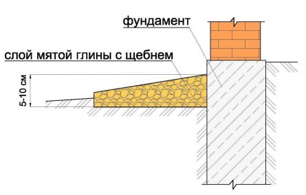

25.10.2013 в 02:01 #4553Мы делали отмостку из смеси мятой глины и щебня
25.10.2013 в 02:03 #4554Так как отмостка должна отводить воду от дома, то ее обязательно нужно укладывать с уклоном от дома. Уклон отмостки зависит от покрытия: для щебня и булыжника – 5-10% (5-10 см на 1 м ширины отмостки); для асфальта и бетона – 3-5%.

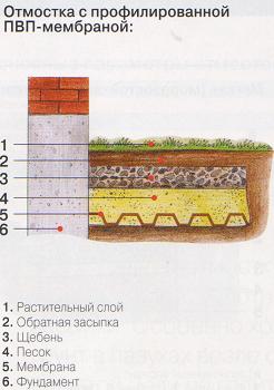

07.11.2013 в 12:58 #4624Денис пишет:
Александр пишет:
Расскажите, кто и как делал отмостку? А также, какой материал использовали, спасибо.Я использовал отмостку с профилированной ПВП-мембраной, очень хороший и надежный способ.
