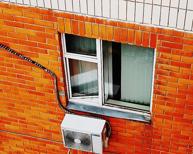

    Сообщений: 607 Рейтинг: 485
    Бывает, что плесень и от банальной протечки от плохого или поврежденного наружного отлива на окне, вот как на фото (см. в правом нижнем углу окна):
