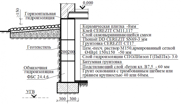

Ясно, что фундамент в земле и он подвержен ,как никакая другая конструкция дома, воздействию влаги. Но в каких местах и чем эту самую гидроизоляцию сделать. Вводная: у меня ленточный бетонный фундамент на глубину 1,5 м, подвала нет, но есть подполье высотой 0,6-0,8 м. Нижнее перекрытие из ж/б пустоток, а сам дом из деревянного бруса.
За ранее благодарю.28.08.2015 в 11:26 #7363Гидроизоляцией фундаментов нужно отсекать движение грунтовой влаги из земли в надземные конструкции. Поэтому, в Вашем случае нужно положить гидроизоляцию (гидроизол, рубероид) между ж/б плитами и первым венцом стеновых брусьев.
19.09.2015 в 12:40 #7427Кроме горизонтальной гидроизоляцией необходимо сделать и вертикальную, т.е. обмазать снаружи фундаментные стены, которые являются стенками подполья.
04.10.2015 в 12:15 #7466Вот хороший пример гидроизоляции фундамента. Здесь с подвалом, но принципы те же:
23.10.2015 в 15:40 #7539Кроме всех советов по гидроизоляции стен от фундамента обязательно сделайте первый венец сруба из твердых пород древесины, лучше из лиственницы. Лиственница в несколько раз долговечнее сосны.
