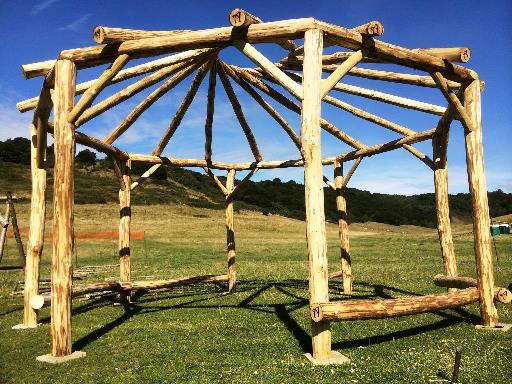

Ресипрокальная крыша
Ресипрокальная крыша (от англ. reciprocal frame – самоподдерживающаяся рама) – это объемная структура взаимоподдерживающих элементов (балок, стержней), перекрывающих все пространство помещения с опорой по его контуру, т.е. без промежуточных опор.

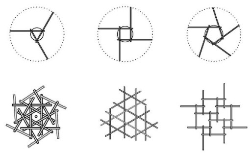

Ресипрокальные конструкции имеют очень большое количество схем: Основные ресипрокальные схемы

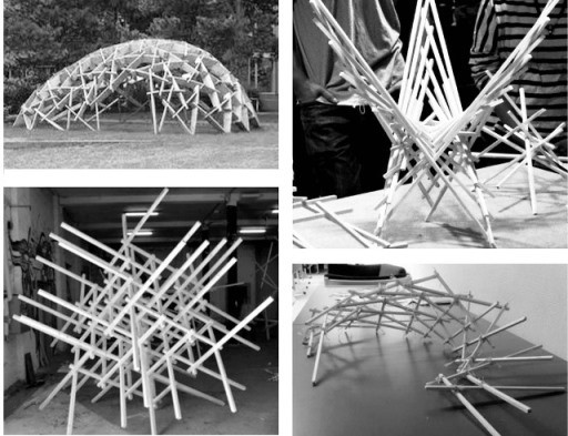

Ресипрокальная крыша Некоторые виды ресипрокальных структур

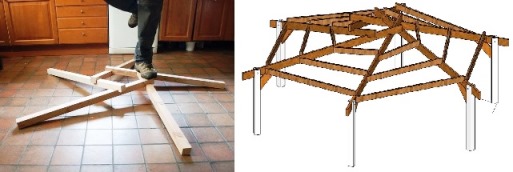

Для нужд загородного индивидуального строительства наиболее подходящими являются простые схемы перекрытия небольших площадей, например, схема из пяти балок:
Ресипрокальная крыша из пяти балок

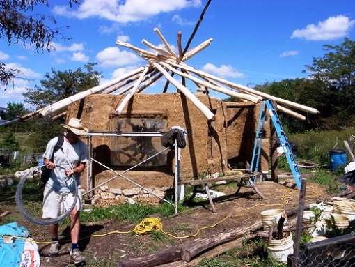

Примеры ресипрокальных крыш в загородном строительстве
