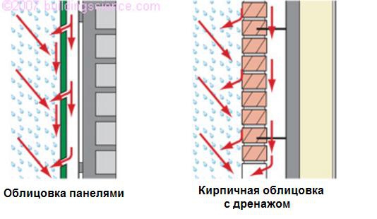

12.01.2017 в 12:32 #8885Есть такое понятие ,как дренаж стены — это, в принципе — вентилируемый фасад. Вот, как он работает: косой дождь, даже если он пробивает облицовку фасада, то все равно стекает вни по ее внутренней стороне:
17.01.2017 в 16:32 #8902chernnia написал:
Есть такое понятие ,как дренаж стены — это, в принципе — вентилируемый фасад. Вот, как он работает: косой дождь, даже если он пробивает облицовку фасада, то все равно стекает вни по ее внутренней стороне:… уважаемая,речь шла в топике про дом из бруса, который по определению должен снаружи обшиваться и обшивка конструктивно уже является вентилируемым фасадом из-за технологии крепления обшивки по направляющим , кривизны стены и допусков на монтаж(сборку) стен, который усиливает горение брусового дома в разы. Но можно пойти на такие жертвы ради комфортного проживания…Косой дождь по определению не должен «пробивать» обшивку дома из бруса…На ваших картинка совсем другая история ( технология)… ваш вентзазор нужен чтобы предотвратить по максимуму появления конденсата (эксплуатационного увлажнения), а не защитить от косого дождя,т.к ваша облицовка гидро-паронепроницаемая…
31.01.2017 в 13:48 #8947Практически любой воздушный зазор между основной стеной и обшивкой фасада будет работать против проникновения косого дождя в стену. Такой зазор — это что-то вроде декомпрессионной камеры, где резко падает давление в сторону стены и вода стекает вниз.

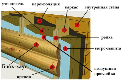

27.08.2017 в 12:46 #9472Всем спасибо за советы. Вначале, как я уже писал, просто законопатил швы и окрасил водоотталкивающим составом фасады. Немного помогло, но в этом году решил убить сразу двух зайцев: утеплить и окончательно решить проблему протечек стен. Поднатужился (финансово) и сделал наружный слой утеплителя (минвата) и обшил фасад блокхаусом по вертикальной обрешетке, с организацией воздушного прослойка. Т.е. получился вентилируемый фасад. Схема примерно такая:
28.08.2020 в 14:22 #10918Георгий Дерский, на Ваше схеме смущает положение слоя пароизоляции. Может случится так, что плоскость конденсации (точки росы) будет находится внутри брусовой стены и тогда намокнет брус со всеми вытекающими последствиями. Пароизоляцию лучше укладывать сразу под внутренний финишный слой, т.е. перед брусом (считая изнутри дома).
08.10.2020 в 18:35 #10963Игорь Свидерский написал:
Ваше схеме смущает положение слоя пароизоляции. Может случится так, что плоскость конденсации (точки росы) будет находится внутри брусовой стены и тогда намокнет брус со всеми вытекающими последствиями. Пароизоляцию лучше укладывать сразу под внутренний финишный слой, т.е. перед брусом (считая изнутри дома).Уже сделали так. Пока все в порядке. После Вашего комментария (спасибо за него) почитал теорию и, думаю, конденсата в брусьях не будет, т.к. влажность внутреннего воздуха у нас очень маленькая, а значит и точка росы низкая и будет находиться уже в толще основного утеплителя — минваты, а не в брусьях.
