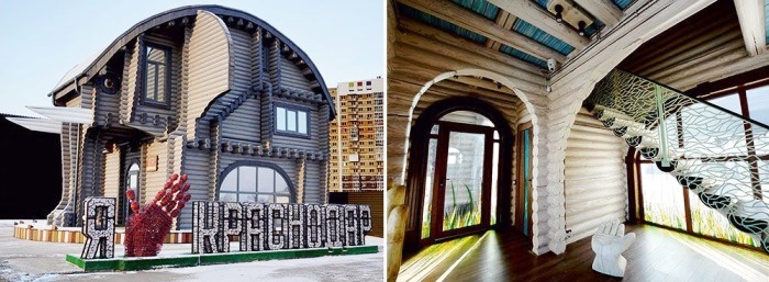

    Сообщений: 641 Рейтинг: 512
    В этом (2020) году мне понравился оригинальный дом, победивший в он-лайн голосовании конкурса «Красивые деревянные дома», проводимый журналом «Красивые дома»:
