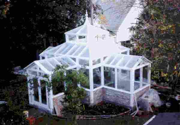

    Сообщений: 636 Рейтинг: 508
    Если уж вкладываться в теплицу, как в архитектурный элемент на участке, то можно вот и такое нагородить:

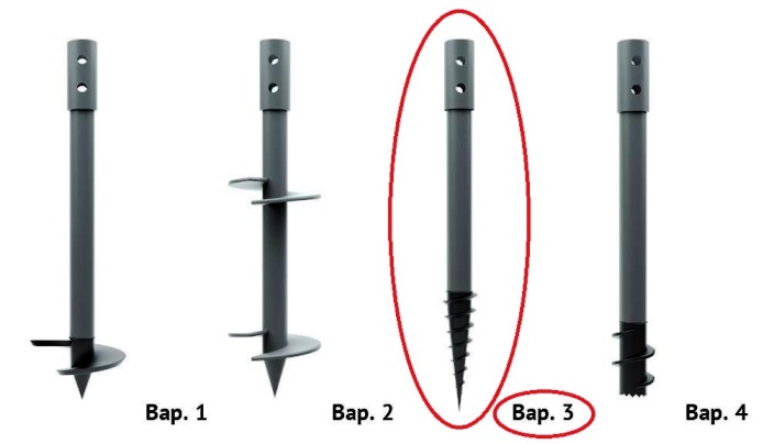

    Тут все советуют винтовые сваи и я полностью согласен, хотя сами просто поставили беседку на столбушки, но будем переделывать. А сваи нужно взять не с широкими лопостями, а буквально, как винты, саморезы. Они меньше портят грунт и для беседки будут само то. На картинке это сваи вар. 3:
