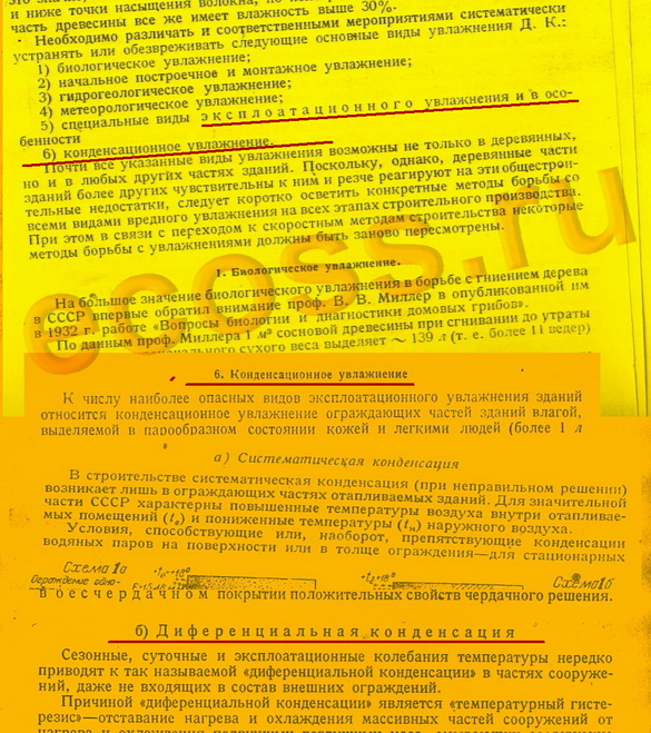

    Игорь Свидерский написал:
    ecoss написал:
    Вы не знаете, а я знаю..см. » Г. Карлсен, В. Большаков, Курс деревянных конструкций»
    Буду вам очень признателен, если вы пришлете (процитируете) то место в этой книге, где описан процесс возникновения дифференциального конденсата.
    …легко..см. влож «диференциальный конденсат»…всего более 20 страниц..очень качественный помошник для повторных экспертиз и судов от » скороспелок рунета» :()))
    ЗЫ, я знаю как пишется дифФеренциал…:())))
    в ответ на: Тонкая наружная кирпичная стена #9925
    ecoss написал:
    диференциальный конденсат ( эксплуатационное увлажнение)
    Не знаю таких терминов: диФФеренциальный конденсат? эксплуатационное увлажнение?
    Почитайте мою статью про конденсат, там все ясно написано.
